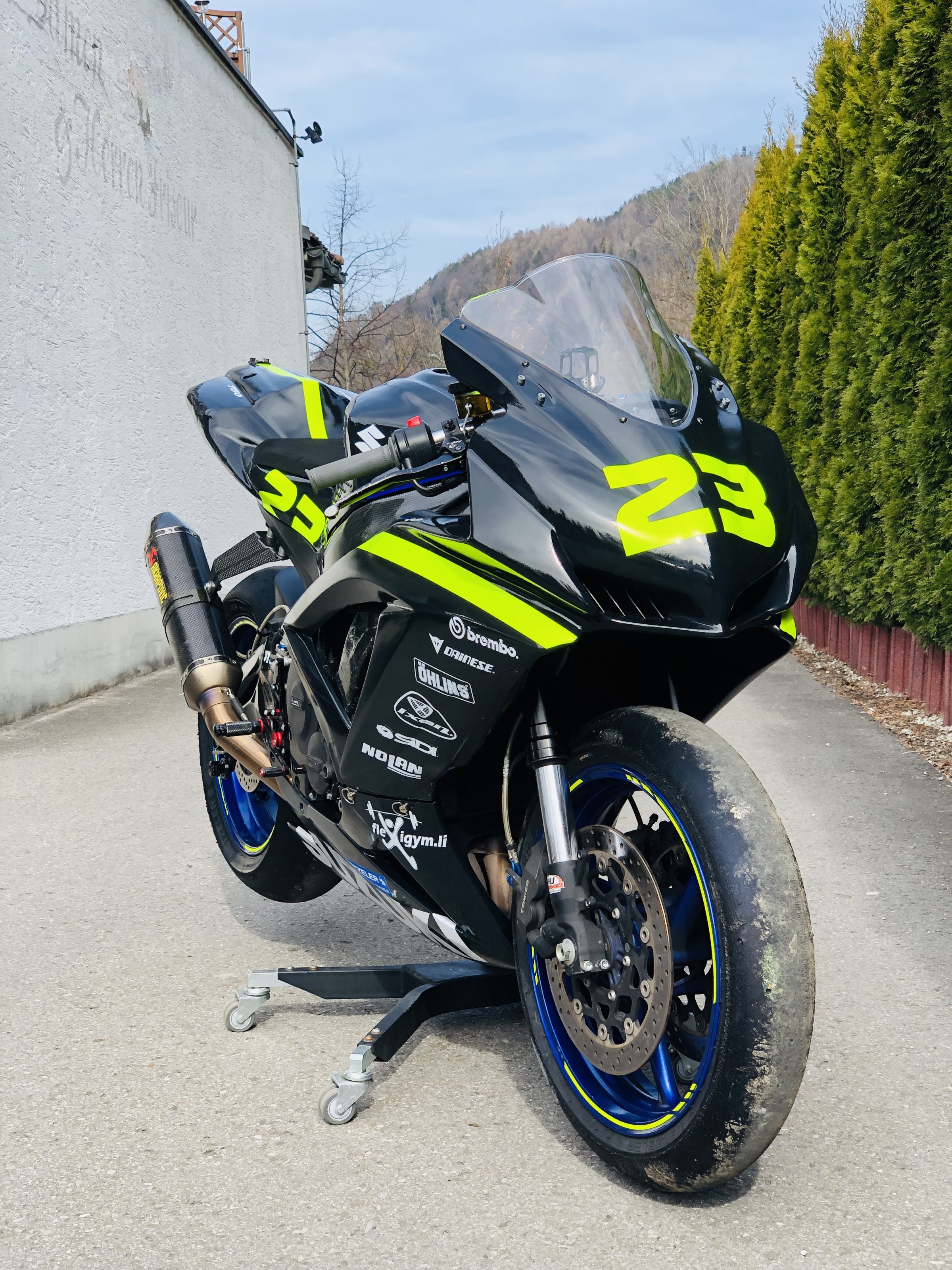

Langsam nimmt das ganze Form an! Die Maschine vom Kollegen ist bereits zusammen gebaut (Team Beklebung, nur ein etwas anderer Lack) und in knappen 6 Wochen geht es dann such schon nach Most zum Saisonstart.

Stimmt, auch wenn ich ein totaler anti Matt Schwarz Typ bin!
Hoffe meine sieht annähernd so gut aus dann :D

Ich liebe schwarz . Wäre genau mein Ding, außer dem neon , schwarz neon rot :D

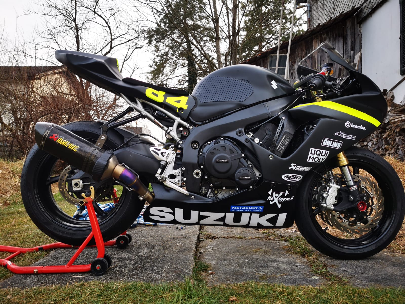

Ich konnte es nicht lassen und habe meine heute kurz zusammen gesteckt (Verkleidung aber schon wieder weg, Maschine ist ja noch nicht fertig…)

Richtig schick.
Habe ja bisher alles Schwarz, aber will dieses Jahr auch umlackieren, da ich finde dass das Schwarz zu viel Hitze aufnimmt und so alles extrem warm/Heiß ist.

Die Suzis sehen gut aus Thomas, meine ist auch alles schwarz-gelb (Rockstar Energy) lackiert.
Eventuell wechsle ich dieses Jahr aber auf schwarz/grau-gelb.

Schwarz oder genau gesagt Graphitschwarz war eher "aus der Not", bin sonst eher für Auffällig und Farbe. Aber hatte keinerlei Ideen und wollte nicht wieder irgend ein nachgemachtes Renndesign haben.
