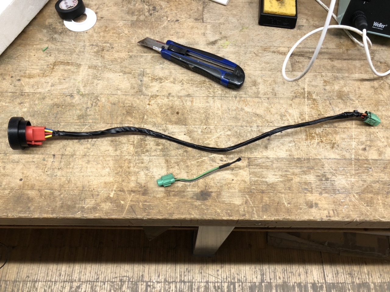

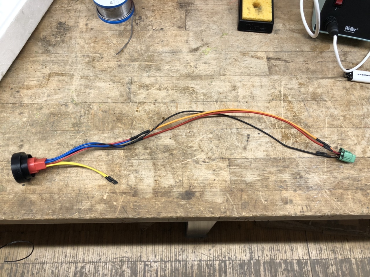

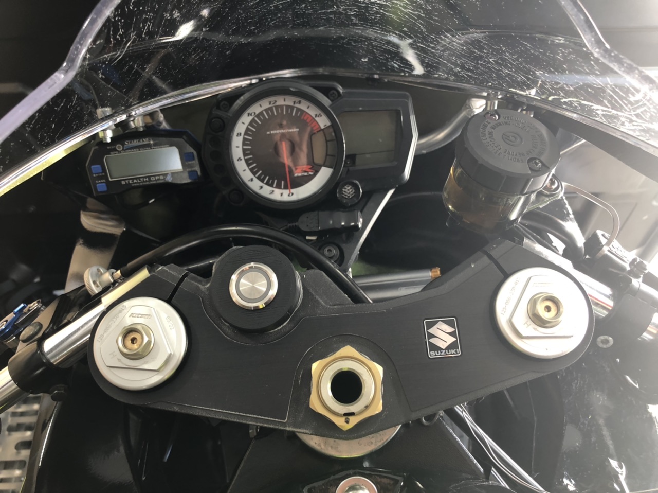

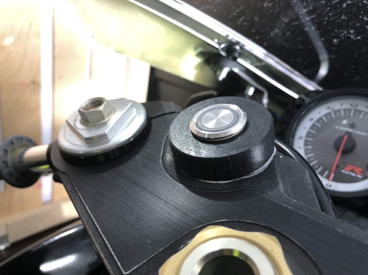

Am Sonntag war der einzige Tag an dem ich mein Bike wieder für Brünn vorbereiten kann, zum Glück sipelt auch das Wetter mit. Folgende Punkte stehen an:
  • Zündschloss entfernen und Schalter montieren (alte hängt zeitweise)

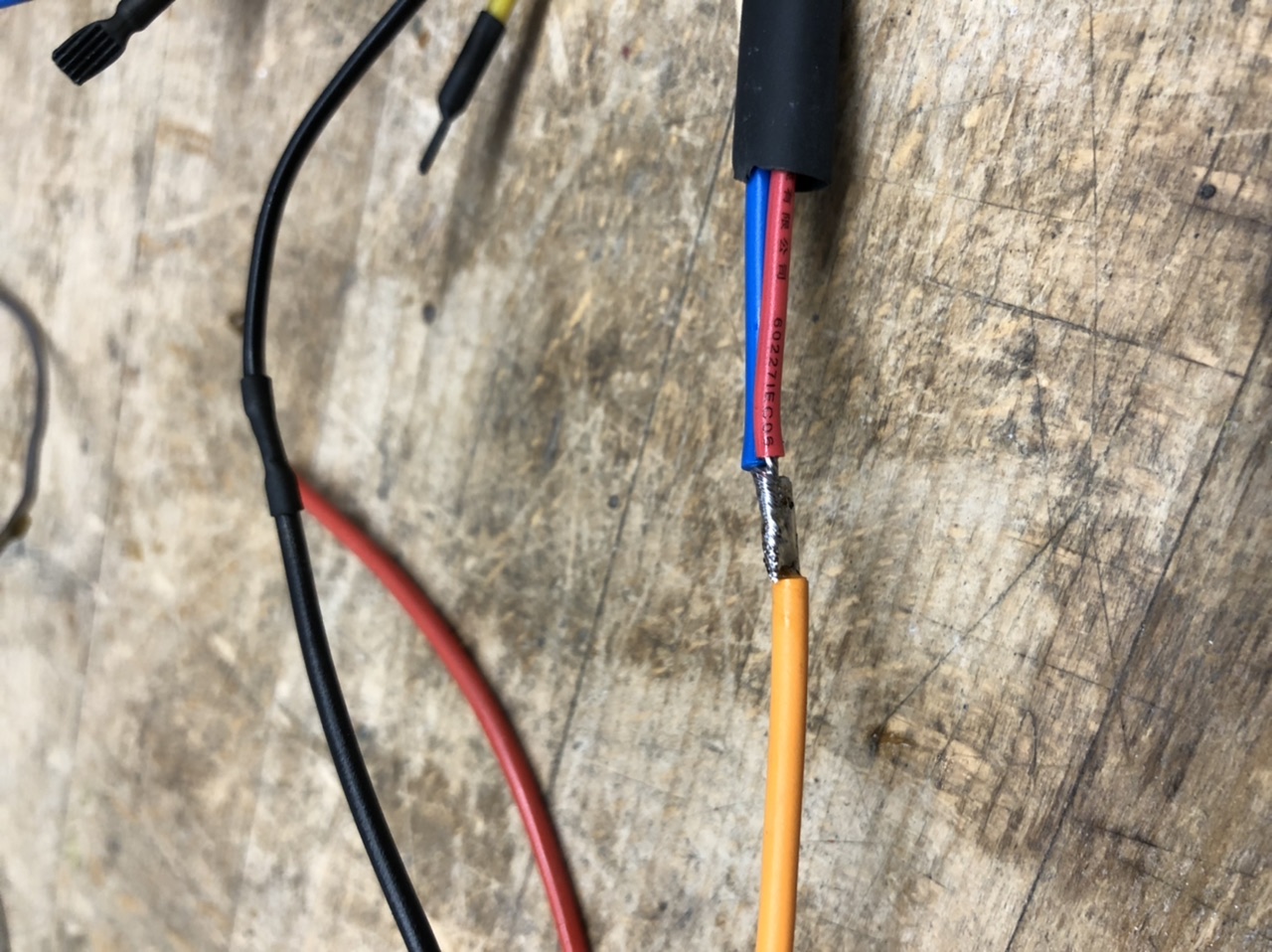

  • Seitenschalter entfernen und Schalter Brücken/Kabel verlöten (wegen QS Problemen)
  • Öl/Filterwechsel, Wartunsarbeiten, Reinigen
Erstmal bin ich erschrocken als ich merkte dass die das Schross weg Bohren muss. Also Gabelbrücke runter und ab in die Firma um es mit der Standbohrmaschine auszubohren. Danach noch den Originalen Schalter vom Zündschloss mit dem neuen Schalter verbunden und alles wieder schön gebündelt. Den Halter für den Schalter an der Gabelbrücke hat mir ein Kollege mit dem 3d Drucker gedruckt und mit einem klecks Silikonkleber habe ich ihn fest gemacht (sieht man hald etwas, aber egal).
Dann konnte das Schloss/Schalter eh schon rein. Funktioniert so wie es sollte. Seitenständer ist jetzt auch weg und den Schalter via Originalen Stecker gebrückt.
Zusätzlich gibt es dann auch noch ein neuen Tankdeckel, wenn ich kein Zündschloss mehr habe, verliere ich unter Garantie irgendwann den Schlüssel und dann wirds lustig zum Tanken :D

Du bist ja ein Lötgott!! Saubere Arbeit

Irgendwas aus den 4 Jahren Ausbildung damals mit fast täglichen Löten muss doch hängen geblieben sein :D
