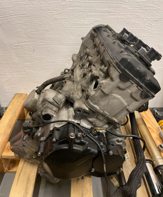

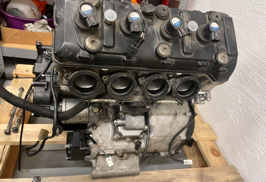

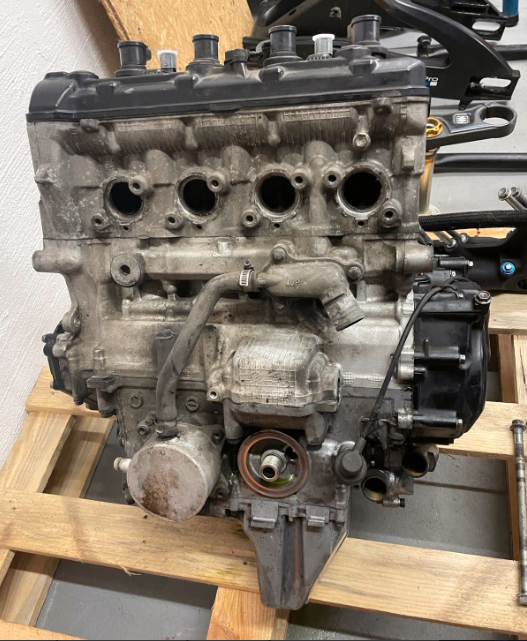

Ich habe mir so einen Motorständer zugelegt, als ich noch von einer Instandsetzung ausging: KFZ Motorständer 450 kg Motorträger Getriebeheber Montageständer für Werkstatt | eBay (Anzeige)
Jetzt will ich den kaputten Motor dann drauf lagern.
Hatte mir ehrlich gesagt beim Kauf nicht großartig Gedanken gemacht, ein paar Videos angeschaut und gedacht, das wird schon gehen, den irgendwo zu befestigen. Jetzt, wo ich mir das mal ansehen wollte, fehlt mir allerdings etwas die Fantasie, wo ich den am besten befestigen soll.
Hat wer auch so ein Teil und kann mir sagen, wie ich diesen Motor da anbringen kann? Dachte zuerst es geht vielleicht seitlich an den Aufnahmen für den Rahmen, aber denke, das wird hebeltechnisch etwas schwierig werden... wer eine Idee?
Hab mal paar Bilder angehängt zur besseren Übersicht.

Das Ding ist ein Motorhalter/Ständer für einen Automotor.
Es wird längsseitig, Getriebeseitig angeflanscht.
Für einen Möppelmotor mit integriertem Getriebe ist das nicht konstruiert.

Es gibt sowas auch für Möppie Motoren.
Aber richtig teuer und die Aufnahme fasst dann die Motorhaltebolzen quer, nicht längs.

Das wird mit dem Motorständer wahrscheinlich nicht funktionieren, da würde ich mir was selber zusammen bruzeln aus Vierkanntrohr.

Den kann man schon umbauen, halt mit einer Adapterplatte.
Aber das ist nix für gerade mal so, mit der Handbohrmaschine und vier Schrauben.

So eine Adapterplatte könnte man sich schon anfertigen lassen, das wäre jetzt nicht das Problem. Ich frage mich eher, wo man die Schrauben dann am Motor anbringen könnte.

Das Teil welches die benutzen ist von "ROTOBOX".
Der Motor wird dort so eingespannt, wie er auch in deinem Rahmen gehalten wird.
Schau mal oben in deinem Video, da sieht man sogar wie er eingespannt ist.

Nach dem hatte ich auch schon geschaut. Ist aber prinzipiell der selbe wie meiner. Nur halt hochwertiger und mit einer Adapterplatte versehen. Nach einer solchen Adapterplatte für die K6 hatte ich vor der Bestellung schon geschaut, aber nichts gefunden. Bei einem der sowas für andere Motorräder anbietet, hatte ich auch schon angefragt. Hatte nichts für mein Modell.
Ja, dann muss ich schauen, wie ich das löse... denk da werd ich mal mit dem Schlosser meines Vertrauens sprechen. Dachte, vielleicht findet sich hier wer, der auch so einen Ständer hat und vielleicht eine Bezugsquelle für solche Adapter empfehlen könnte.
