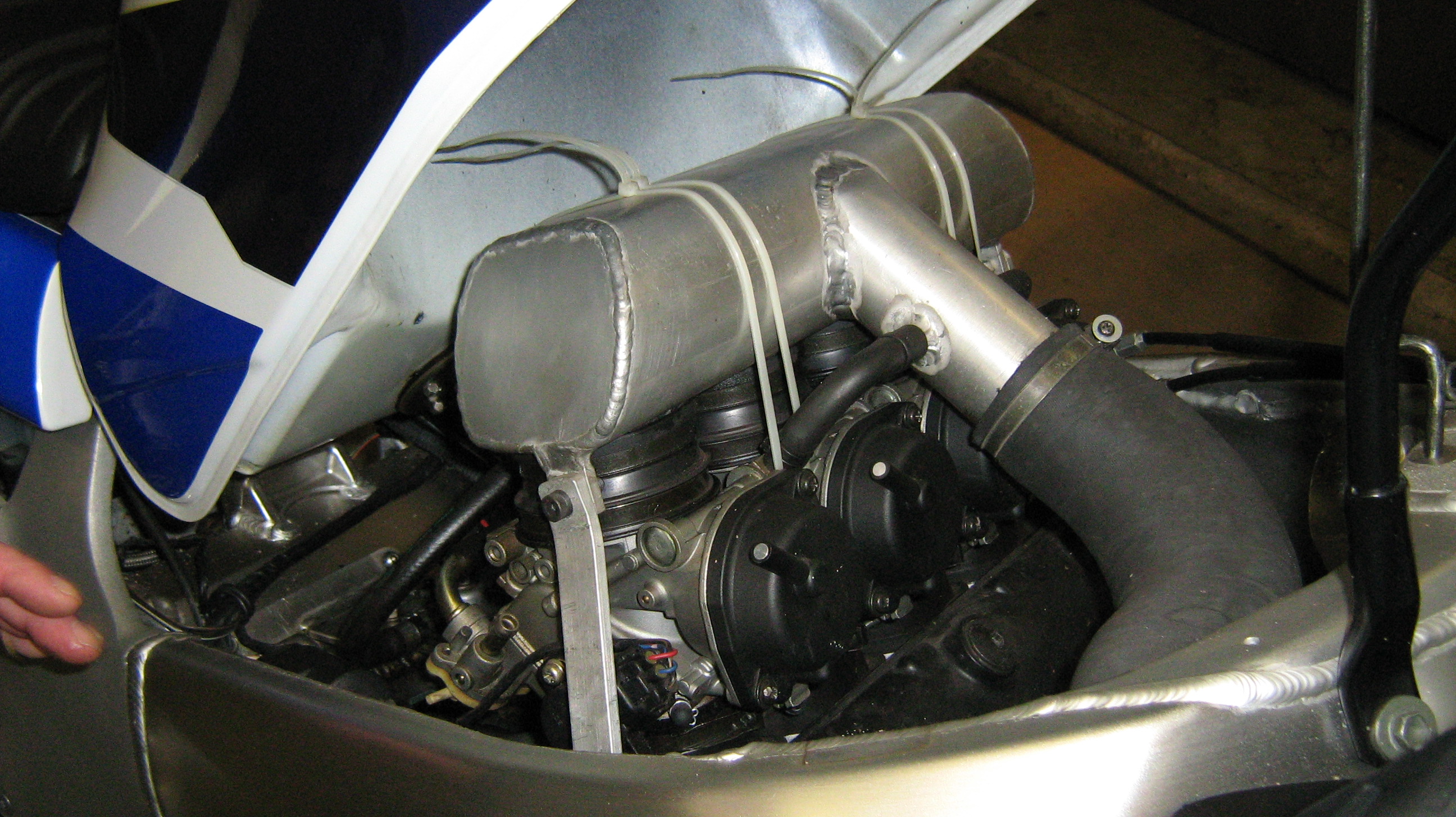

Wie haste das mit dem Plenum gelöst so viel Platz haste ja nicht mehr unterm Tank?

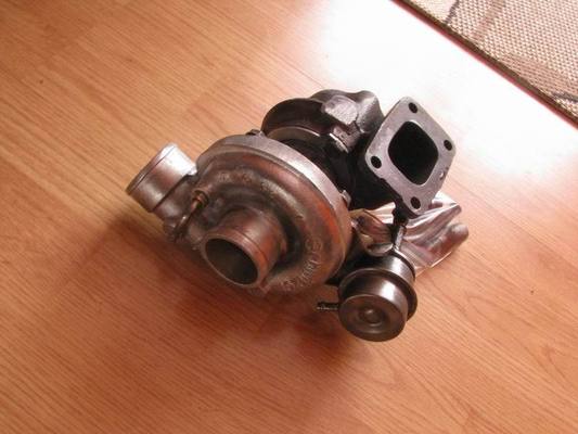

Hab jetzt nich gegoogelt was das genau für ein Lader ist aber bei der Spitzenleistung ist der schon recht groß oder? Das bedeutet ja dann das er relativ spät einsetzt? Haste vielleich mal nen Prüfstandprotokoll über den Leistungs bzw Drehmomentverlauf?

Das mit dem Plenum ging eigentlich ganz Gut, wir haben ein eigenes gebaut, genau wie den Abgaskrümmer weil die Kit Teile uns nicht gefallen haben. Die Ladeluftleitung läuft vom Ladeluftkühler nach oben und läuft dann durch den Tunnel vom Ram Air.
Ist ein Schwitzer S1 Lader, gibt es nicht mehr. Ist aber der gleiche wie er in den Fiat Cinquecento Turbo Umbauten von Novitec verbaut worden ist (Ist baugleich mit dem IHI VL7).
