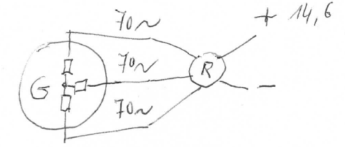

Das Ersatzschaltbild des Stators und des Reglers sieht so aus.
Da ist nicht viel dran zu messen und zu deuten !

An sich ist es doch sehr einfach, du musst nur die Spannung zwischen den zwei Drähten messen
die aus dem Regler raus kommen, sowie die Spannung zwischen den drei Drähten die aus dem Stator kommen.
Das eine müssen dann etwa 14,5 Volt Gleichspannung sein und das andere so um die 70 Volt Wechselspannung oder auch etwas mehr.
Der Wert, welcher sich dann bei Erwärmung ändert, ist ein direkter Zeiger auf das defekte Teil.
Der defekte Konus der Kurbelwelle wird nicht mehr halten, noch ein angenommener Getriebeschaden dazu und suspekte Probleme mit der Elektrik.
Mit der Elektrik, das sieht aus der Ferne einfach mal nach einem defekten Regler aus.

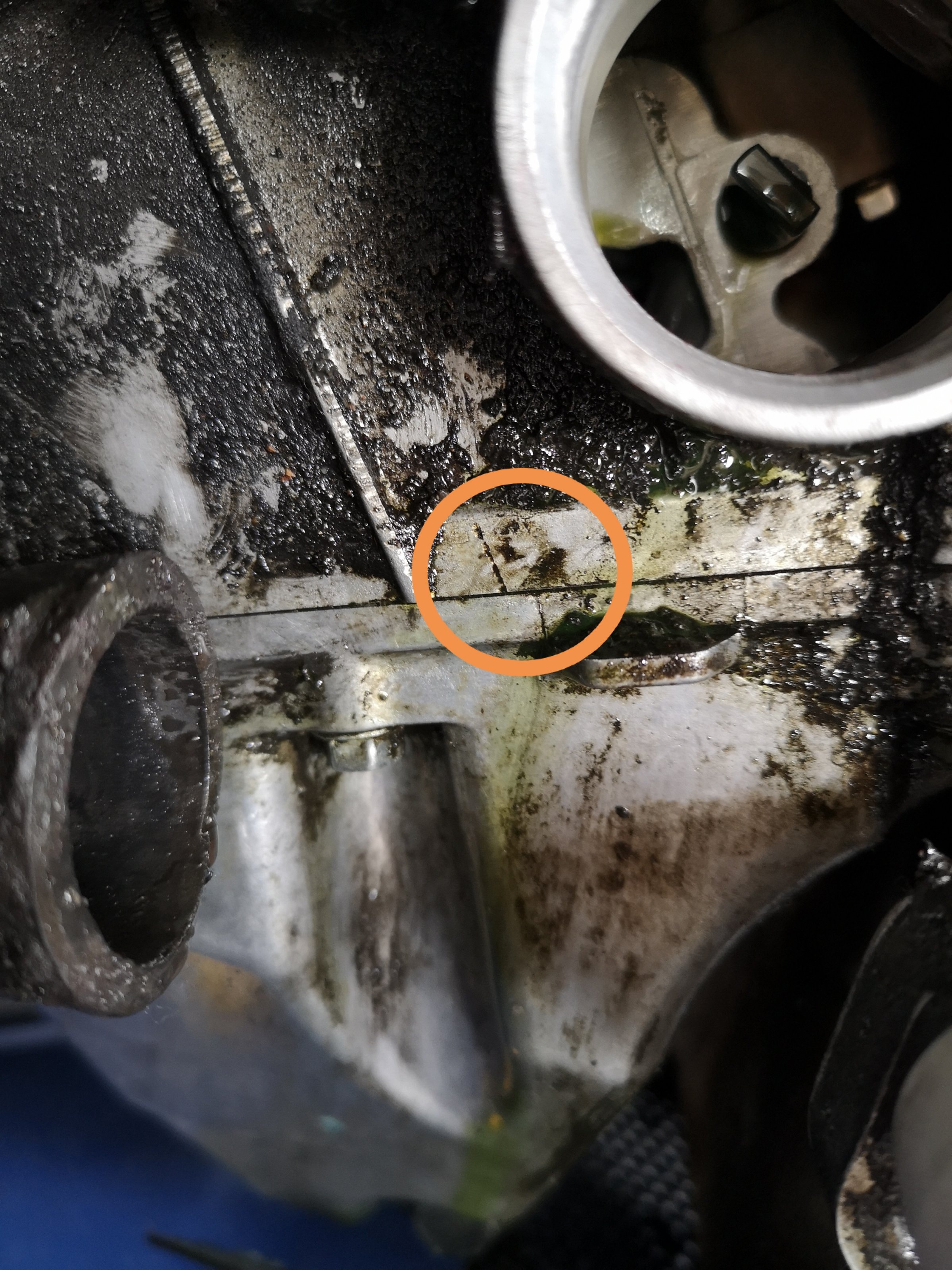

So zurück von Misano... konnte 4 Stints fahren, dann war Ende... der Motorblock hat einen Riss. Hatte ja eine Öldruckanzeige verbaut und konnte während der Fahrt schon erkennen, dass irgendwas mit dem Öldruck nicht stimmt. Mein Schuh war immer leicht ölig nach den Fahrten. Aber das war noch vertretbar. Hatte den Verdacht, dass es die Dichtungen vom Limadeckel sind, da ich den ja zig mal auf- und zugemacht hatte und natürlich nicht jedes mal die Dichtungen getauscht hatte. Als ich den dann provisorisch mit Dichtmasse zugemacht hatte und wieder rausfahren wollte, kam die Suppe raus, sobald ich ihn auf den Seitenständer gestellt hab. Jetzt muss ich mich mal erkundigen, ob das noch reparabel ist.
Zum Elektronik-Problem: Die Lima ging natürlich nicht. Hab halt dann die Batterie ständig getauscht. Als ich wegen dem Ölproblem den Limadeckel aufgemacht habe, habe ich dann gesehen, dass die Kabel vom Stator vollkommen zerschreddert sind. Ich weiß nicht, wie das passieren konnte, denn ich hatte die Kabel eigentlich so fixiert, dass sie nicht in die Reichweite vom Rotor kommen konnten, aber durch die Rumtesterei und Rumwerklerei, denke ich, wird sich die Kabelführungsdichtung verschoben haben und dadurch mehr Kabel im Limadeckel gewesen sein. Naja, ich glaube trotzdem noch nicht so Recht, dass sich dadurch das Elektronikproblem gelöst hat. Denn als ich die Lima ja getestet habe und sie noch in Ordnung war, wurde die Batterie ja auch nicht geladen. Könnte sein, dass es vorher die Stecker waren, die ich nun ausgetauscht habe und dann die Lima. Aber das werd ich dann ja sehen, wenn die nächste neue Lima drin ist...
Wie @Racing snail sagt, vermute ich auch, dass das Geräusch wegen einer nicht vollständigen Entkopplung entsteht. Das Geräusch geht ja weg, wenn ich die Kupplung ziehe, deshalb wird es auch irgendwie damit zusammenhängen. Aber solang nichts weiter kaputt geht, kann und werd ich damit leben.
Na gut, ich werd die nächsten Tage dann mal schauen, was sich mit dem Motor noch machen lässt oder ich das Teil weiterhaue. Von Glück verfolgt, bin ich aber offenbar nicht. Auch wenn die schon 50tkm runter hat. Hab schon mit paar hier geschrieben und kenn keinen, der ständig solche Probleme hat und das Verhältnis Schrauben-Fahren so aus dem Ruder läuft.
Der Motor war schon vor der ganzen Schrauberei, stark in Mitleidenschaft gezogen worden.
Reparieren kann man das schon, nur ist die Frage, ob sich das lohnt.
Wenn's Kurbelwellengehäuse einen Riss hat, denk ich schon fast nicht.
Da wäre es vernünftig, sich in den Kleinanzeigen nach einem anderen umzukuggen, oder gleich nach einer anderen Maschine!

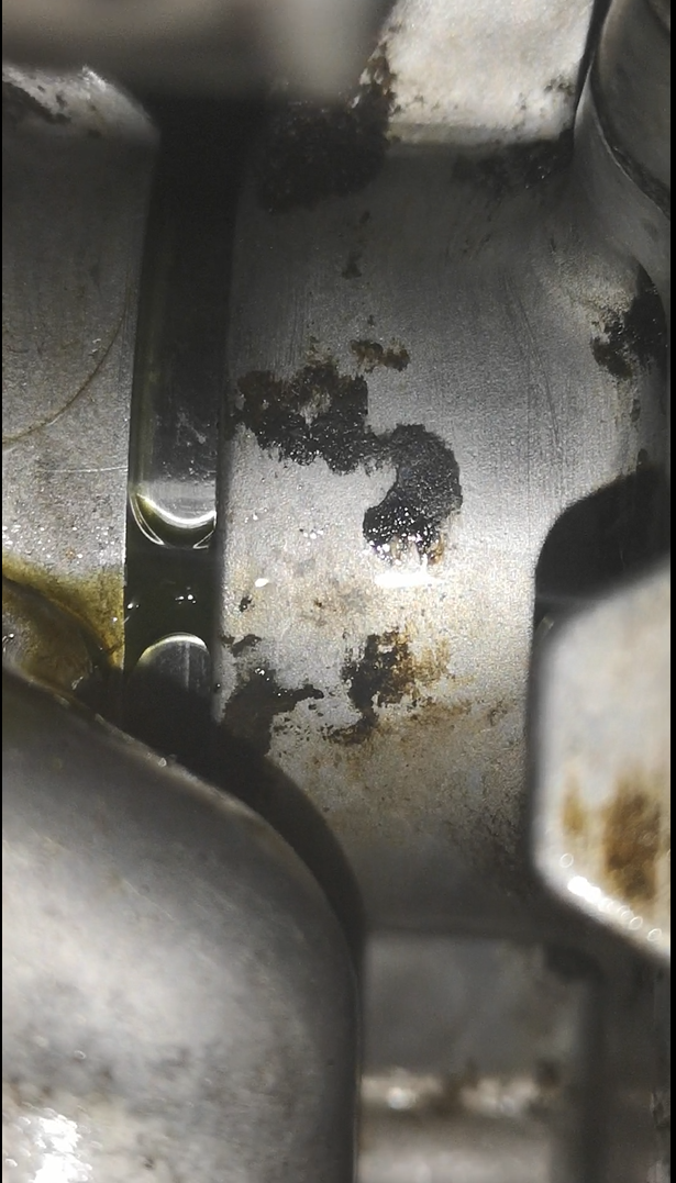

So, also es ist doch nicht der "Riss". Nach genauerer Betrachtung und ordentlichem Putzen schaut es so aus, als wäre dieser nur oberflächlich. Aus dem läuft zumindest kein Öl raus, dafür aber aus der Einführung für die Wasserpumpe. Also die Einführung oberhalb der Ölwanne, wo der Zapfen der Wasserpumpe an den Zapfen der Ölpumpe geht. Beim Ausbauen ist mir aufgefallen, dass dort ein paar Schlieren sind. Also scheint vielleicht auch die Ölpumpe/ Wasserpumpe nicht mehr ganz gerade zu laufen, anders kann ich mir das nicht erklären. An der Einführung bewegt sich ja eigentlich nichts, die Wasserpumpe sollte eigentlich starr drauf sitzen. Deshalb vermute ich da irgendeine Unwucht oder Defekt bei der Ölpumpe oder der Wasserpumpe... auf alle Fälle wieder eine ordentliche Scheiße. Muss jetzt schauen, ob ich das einfach à la Bastler mit Dichtmasse zustopfe oder doch die Ölpumpe/ Wasserpumpe tausche. Die Schlieren sind halt jetzt schon drin. Es wäre also nur die Unwucht mit dem Austausch beseitigt, nicht jedoch der Ölaustritt.
Das Elektronik-Problem scheint zumindest gelöst zu sein. Er lädt jetzt wieder die 14,5 Volt. Also müssten es fast die Stecker und die Lichtmaschine gewesen sein. Wie auch immer, hauptsache der Mist macht mir hoffentlich jetzt keinen Ärger mehr.
Wie ich gerade gesehen habe, bin ich nicht der einzige mit dem Problem. Nur wo ist der Sinn eines Forums, wenn keiner die Lösung reinschreibt.
Ich werds mal damit versuchen, wie es der letzte User geschrieben hat. Also neuen Wellendichtring und die große Dichtung...
