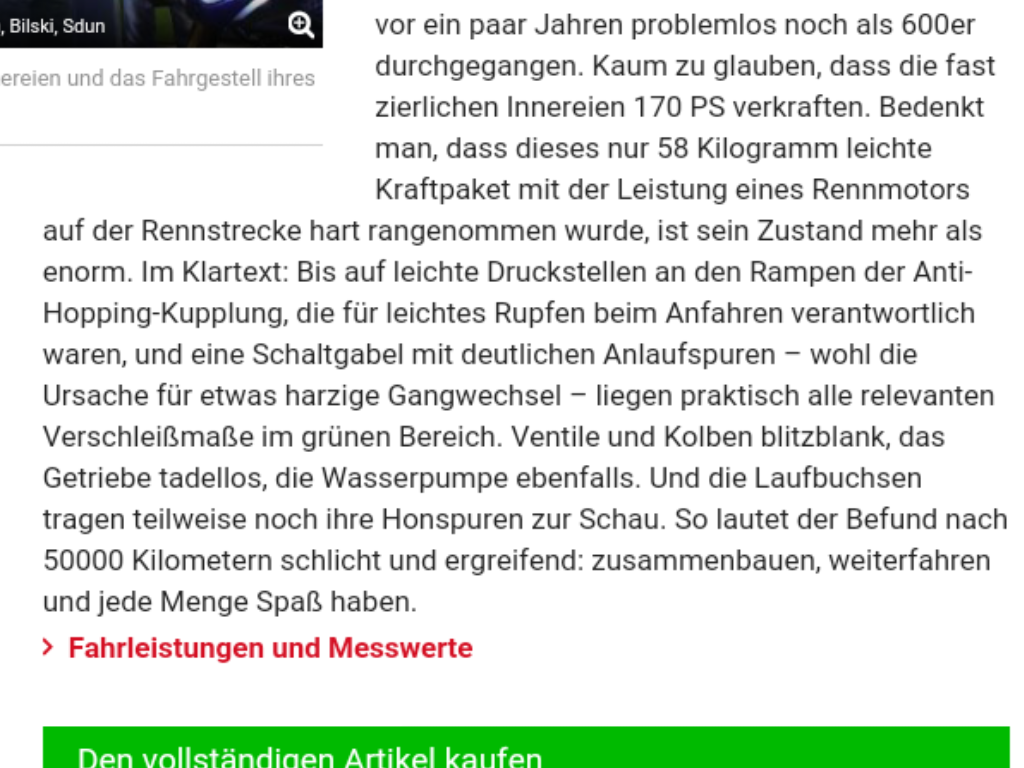

Dann ließ Dir mal diesen Artikel durch:
http://www.motorradonline.de/dauertest/dauertest-abschlussbilanz-suzuki-gsx-r-1000.101622.html
:81:
