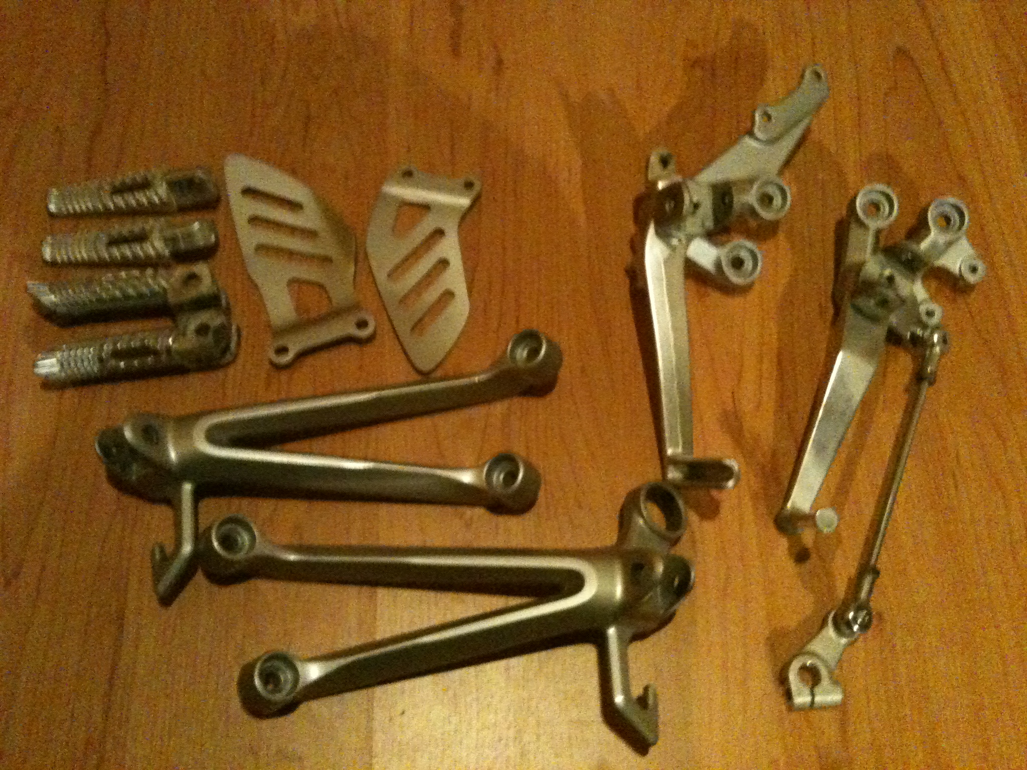

wollte Mittwoch meine Fußrastenanlage + die Soziusrasten zum Pulverbeschichten geben.
Nun ein paar fragen:
1. Muss ich die Fußrasten komplett zerlegen?
2. Die Soziusraste hat ja den Auspuffhalter mit dran, der Gummigelagert ist
muss das Gummi raus? Wenn ja wie krieg ich das raus?
Schonmal Danke =)

muss bzw. wird doch sandgestrahlt (glasperlgestrahlt) . von daher solltest die wohl besser komplett entkernen :)

Also das Gummi hat sich schon erledigt :D war ja eig. doch ganz easy :D:D
Hab gelesen das Löcher irgendwie abgedeckt werden müssen?!

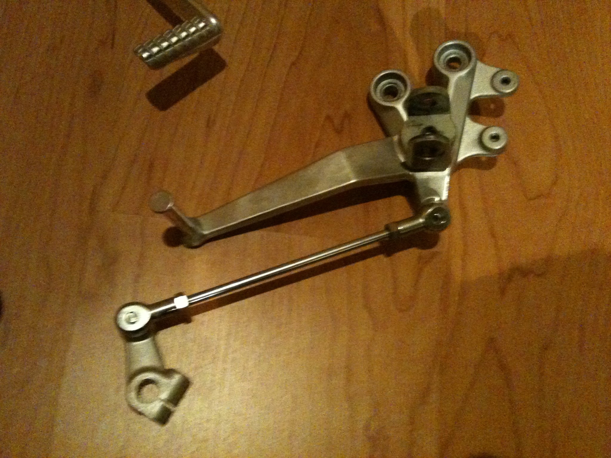

Okay, solche Propfen werden die da wohl haben oder? ^^

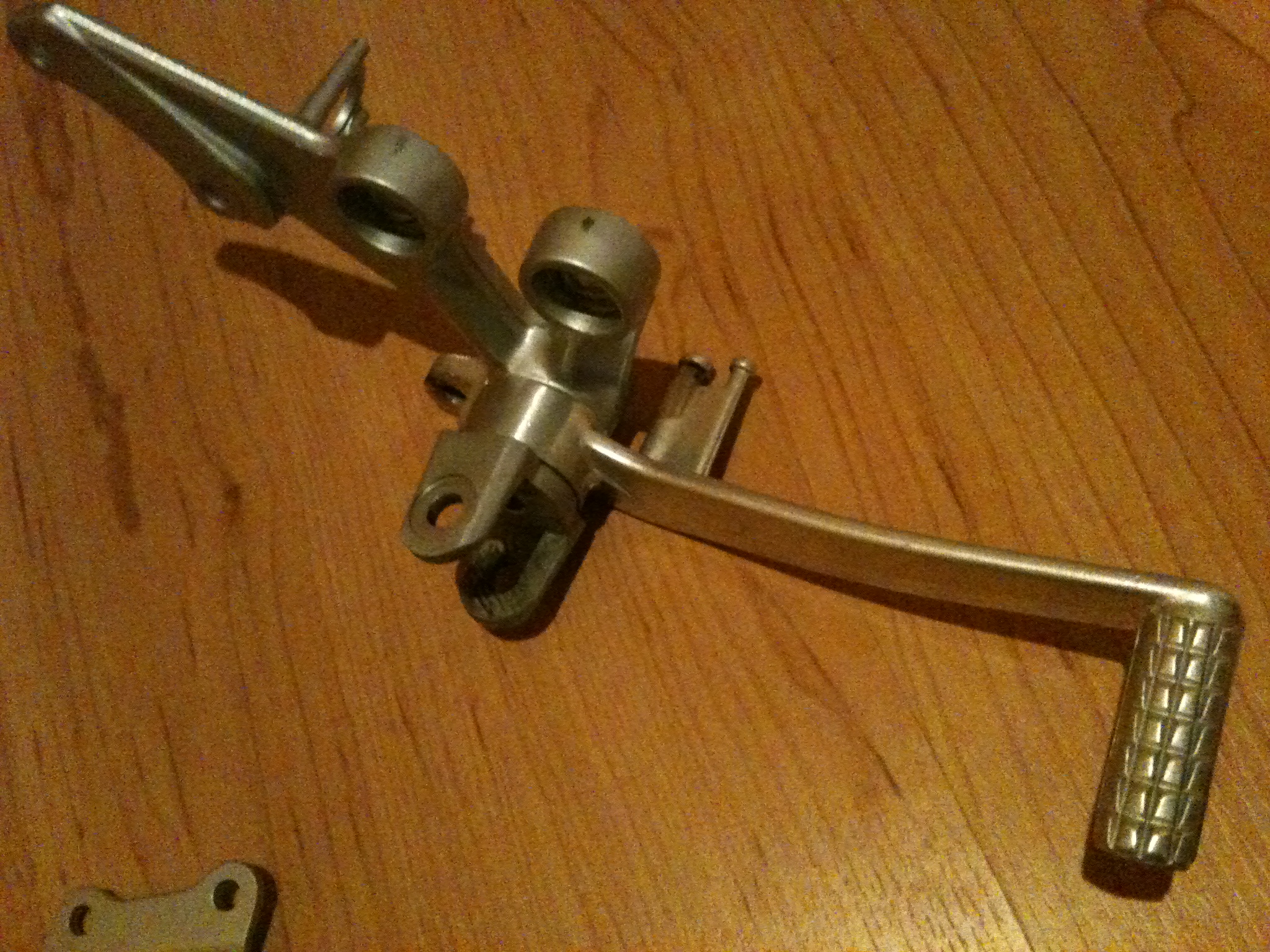

Habe mal 3x Bilder gemacht :D
Wie ist das mit dem 2. Bild, kann man das schon so lassen oder muss das auch unbedingt noch zerlegt werden?!
Auf den 3. Bild was mache ich mit den Kugelköpfen?! ^^

das Schaltgestänge solltest du schon besser zerlegen, wenn du einen guten Pulver-beschichter hast macht der den Rest.
Besser mit ihm besprechen.....

ok, aber ich weiß noch nicht so recht, wie ich das auseinander kriege?! Weil quasi in der Buchse (wo der Kugelkopf drin sitzt) noch so ein Sicherungsring ist und ich hab kein Werkzeug dafür =/

komplett zerlegen, alles andere klappt nicht.

Soooo, hab nun alles bis aufs kleinste zerlegt... aber das schaltgestänge bekomme ich nicht vom Kugelkopf ab =( kann man das nicht dran lassen? ^^
Klaro, bei mir sind auch 2 Kugelgelenke zusammen geblieben. Das wird abgeklebt und gut ist's.
