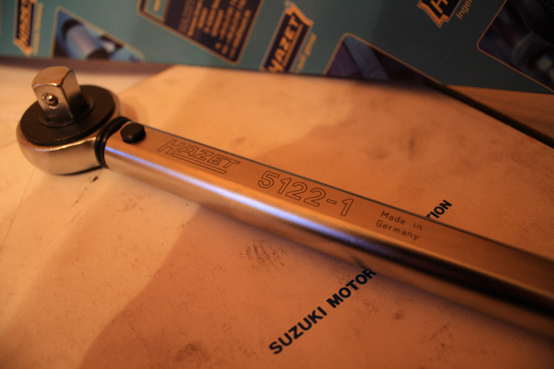

habe mir vor kurzem nen Hazet gekauft.
Ich denke damit macht man nichts verkehrt. Und so ein Teil hat man wahrscheinlich sein Leben lang, vondaher geht auch der Preis in Ordnung.
Kommt dann mit einem Zertifikat zu genau dem gekauften Drehmomentschlüssel, auf dem man die Abweichungen etc sieht.
Und kannste ja auch problemlos wieder kalibrieren lassen wenn der ne Zeit lang in Benutzung war.
(Ist von 20-200Nm)
