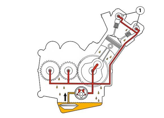

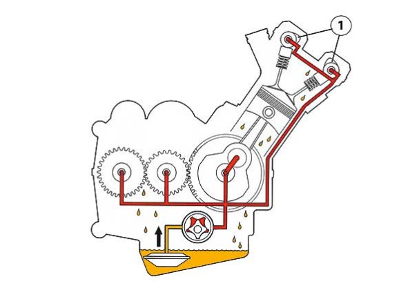

Da es sich um eine Nasssumpfschmierung handelt, wird das Öl aus der Ölwanne mittels Ölpumpe und Leitungen (meist Bohrungen im Block) an die zu schmierenden Stellen befördert. Von dort aus "flutet" das Öl den Rest des Motors und tropft dank der Schwerkraft wieder zurück in die Ölwanne. Da beim Ausschalten des Motors noch Öl in den Leitungen ist (was teilweise zurückläuft) und auch das Abtropfen etwas Zeit benötigt, wird der Motor noch ein paar Minuten stehen gelassen bevor der Ölstand abgelesen wird. Wie gesagt reichen dafür 2 (oder meinetwegen auch 3) Minuten. Der letzter Milliliter bzw. Tropfen, der nach 10 Minuten doch noch mehr in der Ölwanne angekommen ist, macht den Kohl bei ca. 3,3 Liter Füllmenge nicht fett. Ist der Ölstand zwischen MIN und MAX, ist alles im Lot... Übringens würde ich bei nicht wirklich richtig warm gefahrenem Motor nicht empfehlen gleich auf MAX zu füllen. Fährst man dann mal richtig und es wird wirklich alles auch richtig heiß, ist dann nämlich die MAX Marke überschritten.
Die MAX Marke zu überschreiten macht bei ein paar Millilitern nichts aus, kann aber bei deutlicher Überschreitung zu Problemen führen. Doof ist halt, dass man bei völlig vollem Schauglas nicht mehr ablesen kann wo der Stand jetzt wirklich liegt... Dazu gibt es aber auch genug Threads (zumindest in andern Foren) um die Folgen in Erfahrung zu bringen.
