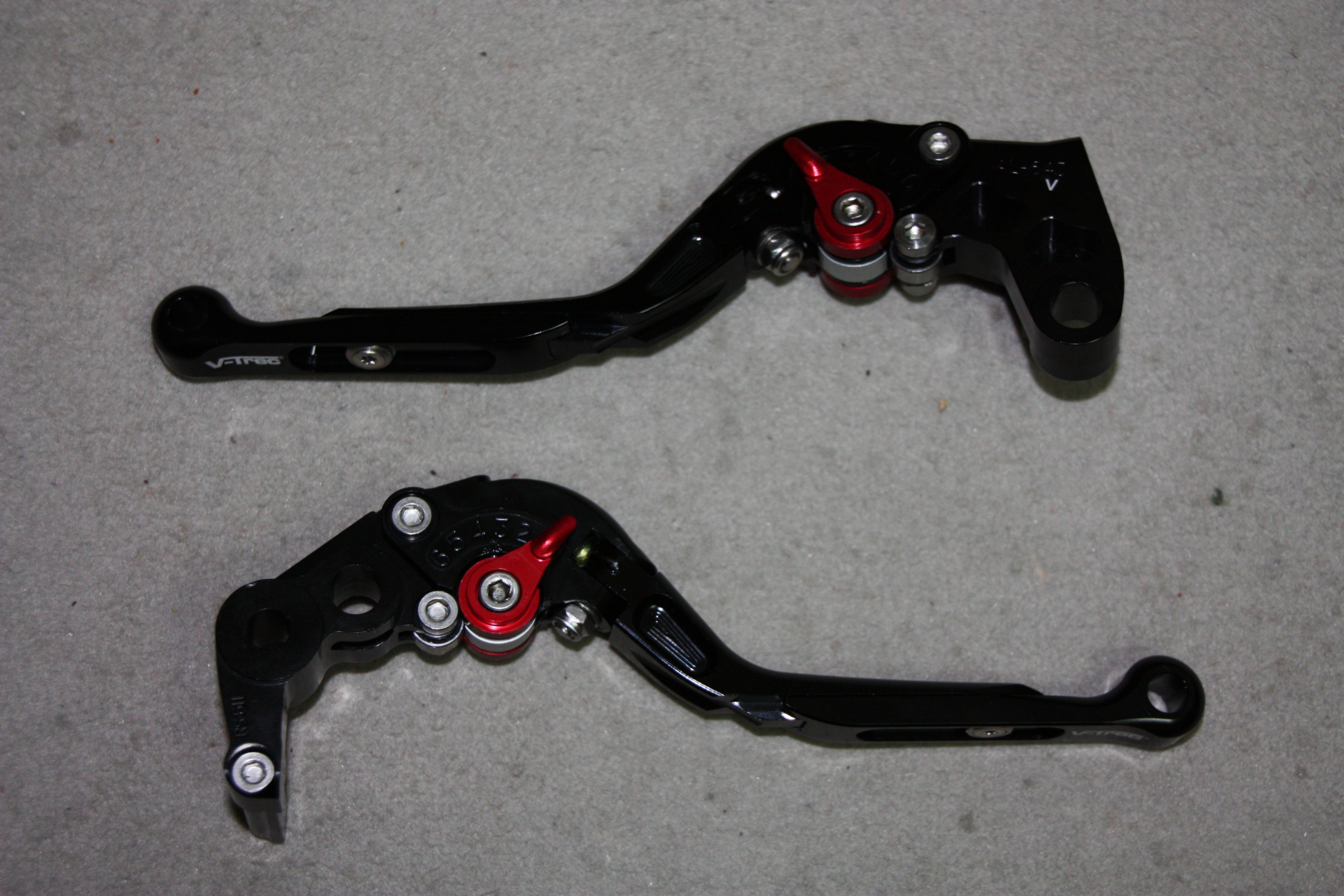

ich hab mir die V-Trec Vario in schwarz mit roten Verstellern geholt

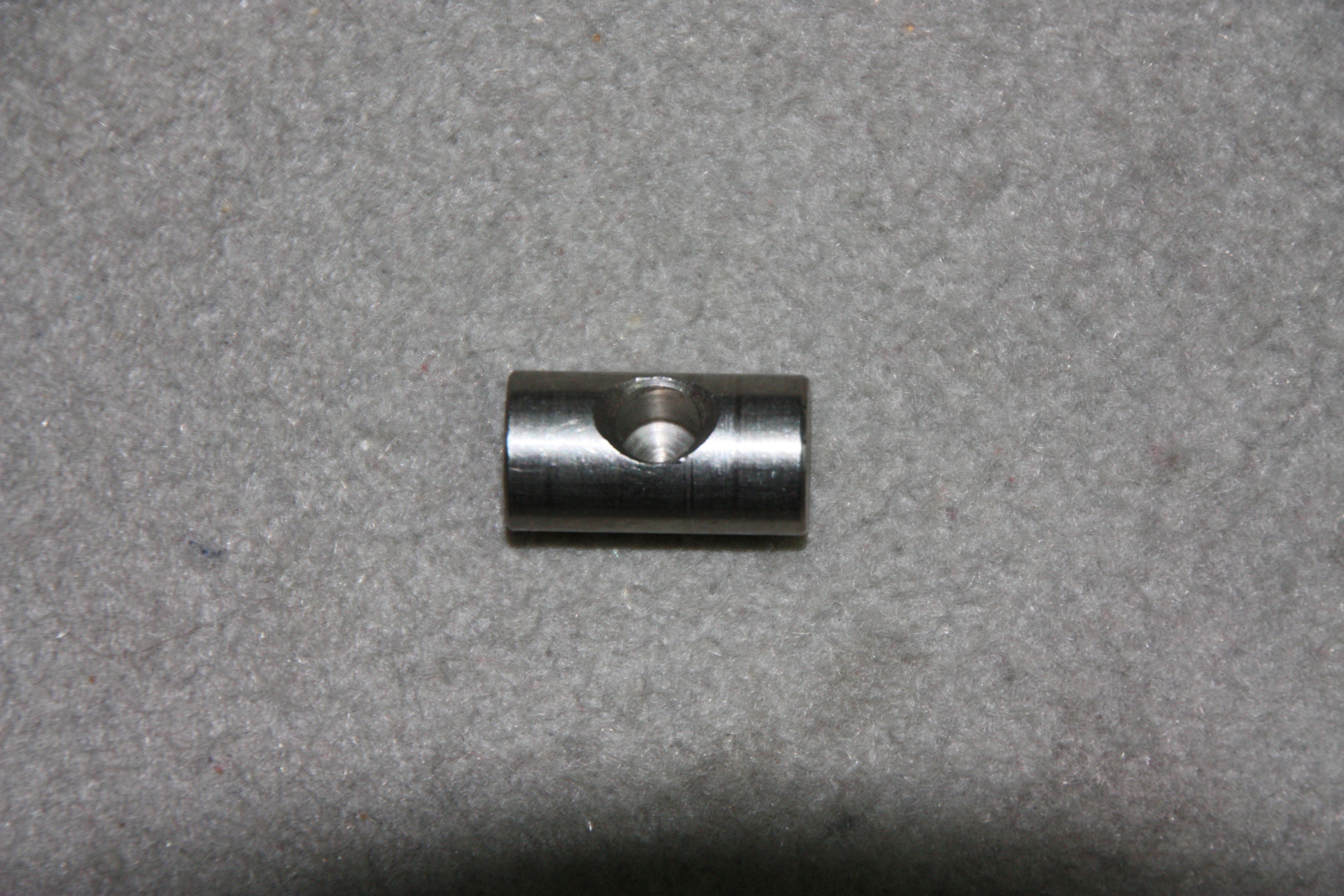

aber weis zufällig jemand wozu ich das Teil hier brauche? hab in der Anleitung nichts drüber gefunden
gixxer jim
gixxer jim
22.11.2010
114
herne
gsx r 600 k5
Du brauchst das Teil bei der Bremse, war zumimdestes bei meiner K5 so.

Das kommt beim Bremshebel in das rechte der beiden Löcher. (hab die gleichen Griffe) Dann kommt der Stift (am Motorrad, der Stift der bremst-lol sorry für die dumme Beschreibung, ich kanns nich besser :D)in diese Hülse rein. Ohne dieses Teil wird das Bremslicht nicht funktionieren, Bremskraft bestimmt auch schwächer.

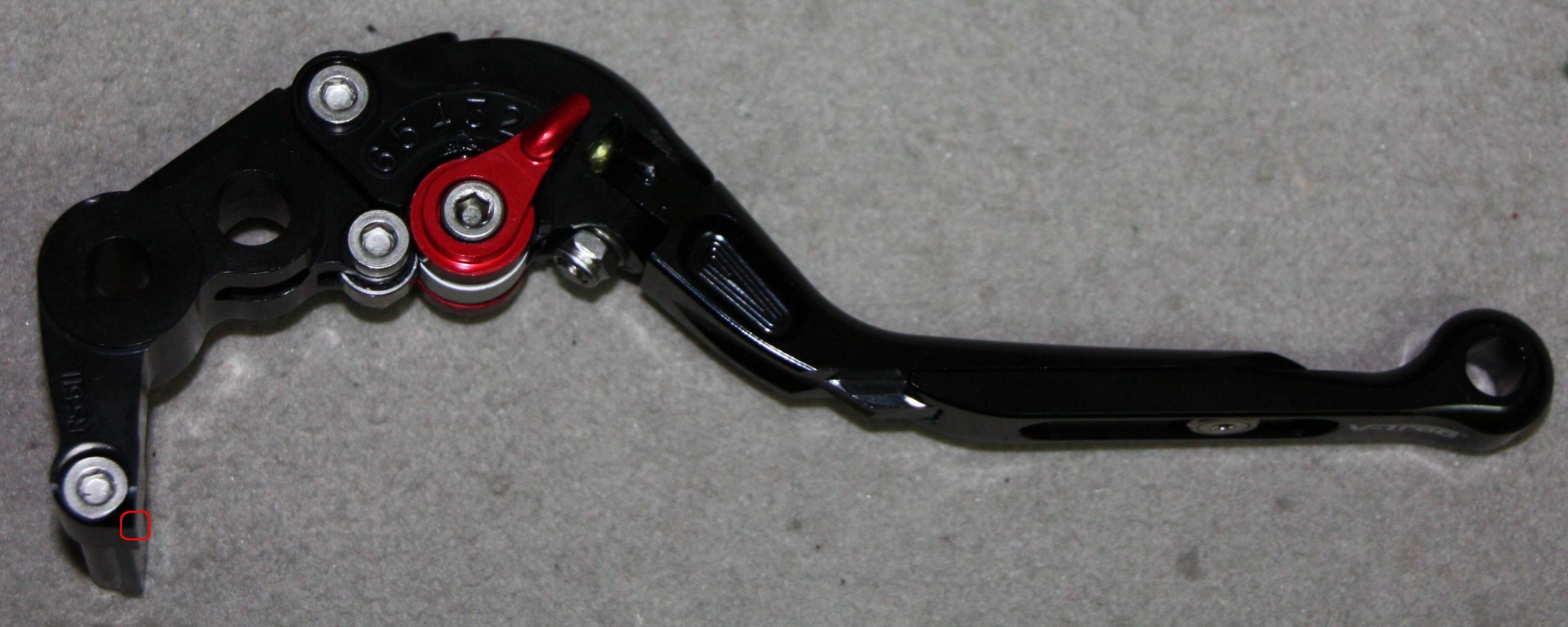

so, hab meine Hebel eingebaut und ich hatte mit dem Bremshebel Probleme gehabt
reingepasst hat er super, nur als ich ihn wieder festschrauben wollte, schleifte eine kleine Kante an der Aufnahme. Was dazu führte, das der Hebel nicht ganz in seine Ausgangsstellung zurück ging und so immer die Bremsleuchte an gewesen währe. Mit der Kupplung hatte ich keine Probleme, da darf man die Schraube nur nicht zu fest anzieht sonnst geht der nicht mehr zurück:D
roter kreis:ecke hat gestört 2.jpg
leider ist an dieser Stelle die schwarze Farbe ab, aber sieht man nur wenn man bremst
