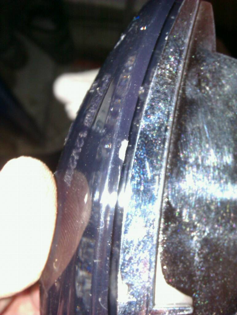

Heute bekommen von whitelights. Beide vordere blinker haben oben am glas was. Schaut in Natur nicht so schlimm aus. Haben das eure auch?
Lg Chris

Das ist normal und ist bei meinen auch. (Ist vom Spritzvorgang die anspritzstelle)

Bin beruhigt aber warum fangen die genau oben an zu spritzen? Hat wer ne Anleitung zum tausch der heckleuchte und blinker?

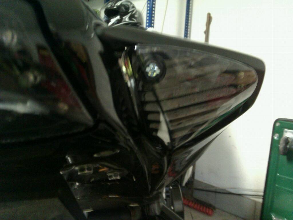

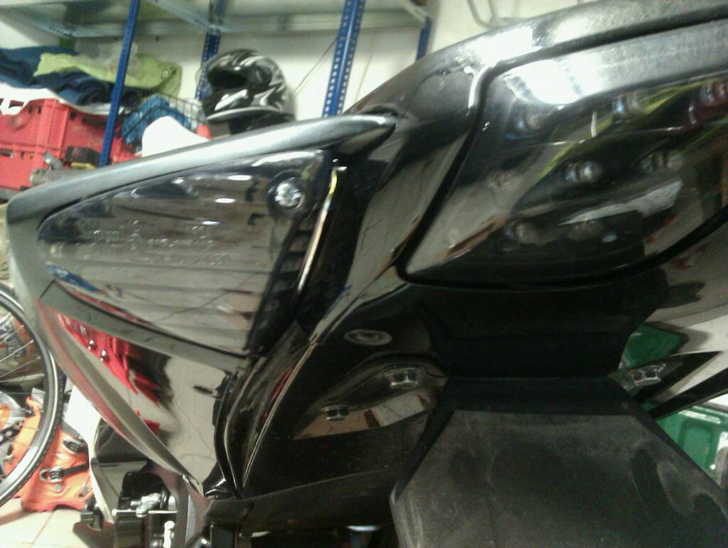

Update: heute eingebaut von whitelights. Das ist doch der größte mist die hinteren blinker waren falsch verpolt und einer hat nen wackelkontakt den ich jetzt hinbekommen habe, wie es bei 200 km/h aussieht weiß ich nicht. Und nen spalt hinten wie sau sodaß man das silberne sieht... schaut am foto und sagt mir ob das bei euch auch so ist
Lg Chris

Also falsch verpolt waren die bei mir auch
Aber meine passen wie die originalen
Bionic Bikes ;) Kilo k7

Ich hab die von Riff und die Pässen auch nicht 100%ig aber die kann ich noch anpassen ( die sitzen auf nem Grat auf.) doch das IST die erste negative Resonanz die ich von whitelights hör

In 2 tagen montiert ein freund die selben Blinker. Wenns bei dem anders ist dann hol ich mir neue. Nur blöd daß ich das kabel abgeschnitten habe und richtig verpolt habe.

Evtl. dumme Frage, aber kann es sein, dass die versehentlich die Blinker einer anderen Baureihe geschickt haben, da die ja so gar nicht rein passen?

Bei Riff passt alles Topp. Die hinteren LED Blinker waren bei Riff auch verpolt. Ist wohl Standard mit der Verpolung. Stecker auspinnen und neu einpinnen - fertig. Da braucht man nix abschneiden.
Die silbernen Schrauben tausche ich gegen Schwarze - ist auf dem Foto von chris305fj auch gut zu sehen.
Wenn die Passform so schlecht ist, Widerrufsrecht ausüben und zurücksenden.

Auspinnen geht am Besten mit ner Rolladennadel oder einem Minischraubendreher.:) Von der Kabelseite aus reinstochern und fertig, PIN raus ziehen und umpolen.
Probier doch mal die Riff aus, zur Not zurücksenden. Sieht man eh erst richtig, wenn man die Teile direkt nebeneinanderhält.

Ich glaube riff und whitelights haben aber den selben Hersteller. Original sieht man auch das silberne hab extra wieder die originalen eingebaut ;) nur fällts da nicht so auf weil sie hell sind :what::D also die Hersteller nr die auf den gläsern steht ist ST-12112 vielleicht kann mir wer die nr sagen die bei riff draufsteht an den heckblinker. Danke
